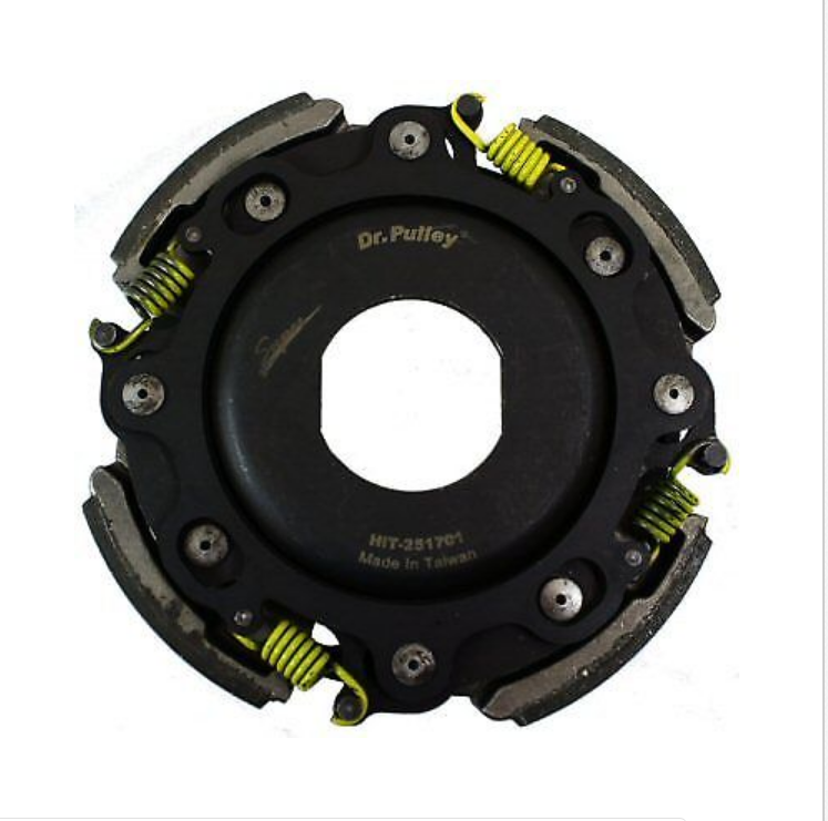

Apres il y à cette solution pour avoir un démarrage de 350 avec vos 500 phase 2 en 25 grs....300 boules l'option.
Se monte directe sur stock, système à ouverture décalée, 8 ressorts...j'ai testé ...génial...disparition des vibrations poignée dans le coin
Et ca aussi c'est nouveaux .
C'est un ex de dr pulley qui a monté sa boite...dispo chez
drpulley.shopnix.de/TechPulley-FRII-Slid...1917/6-10::1103.html
Réponse de B1 sur le sujet PP3 31 out, le retour, le passage sur HPE

il y a 6 ans 8 mois #222251
Testé et approuvé sur mp3 500 stock, il y a deja pratiquement 1 ans, ne pas utiliser avec autre chose que le grammage stock...pas de prise de tete ...plug and play livraison Allemagne par le plus gros vendeur européen Dr Pulley, birn mieux que le 251701 Dr Pulley
Le tech pulley est plug and play pour le 500 alors que le dr pulley 251701 demande des ajustements niveau ressorts pour le 500 ..top direct pour le 400
