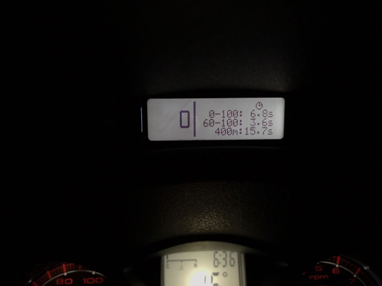

Réponse de B1 sur le sujet PP3 31 out, le retour, le passage sur HPE
Sans modification de la transmission =0000 même sur un phase 1
Passage à la caisse !!!
15.7 secondes aux 400 m c'est mieux q'une AUDI TT.....à mon avis de base
