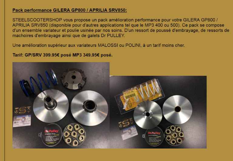

il y a 6 ans 8 mois #222138
Réponse de B1 sur le sujet casse moteur cylindre fonte 2017
Une ptite adresse pour les toulousains.
Prix très correcte pour un vario malossi aux petits oignons.
Vue que...un vario malossi c'est dans les 170€, une poulie usinée 110€ et une boite de galets environ 55€ etc...335€
www.steelscootershop.com/actualite-et-nouveautes-12

il y a 6 ans 8 mois - il y a 6 ans 8 mois #222142
Réponse de PP3 31 sur le sujet casse moteur cylindre fonte 2017
Il s'agit d'uns de nos 2 garages B1,
Velvet31 est client et KWC a fait refaire son moteur. Le passage de 400 en 460 est venu d'eux.
B1, tu peux conseiller Kosktar1er avec son vario malossi sur son 500 HPE.
