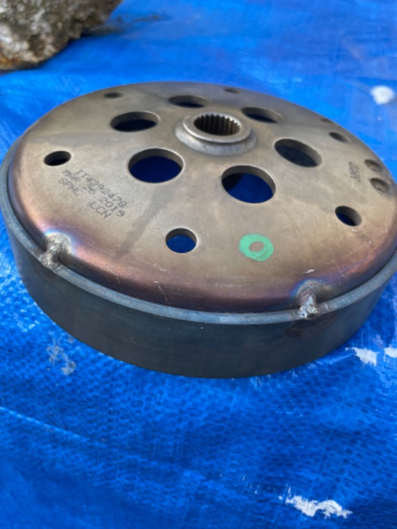

Je viens d’installer Dr pulley en 19gr seulement, j’attends Le CP Blanc en cours de livraison avec changement d’une cloche origine au cas où celui-ci serait voilé. D’ailleurs ma cloche est bleui tout autour, d’où ça vient autant de chauffe? Voir photos
J’ai légèrement ressenti moins de broutement mais toujours présent on vas voir avec le ressort blanc.
J’ai commandé les mauvaises guides pulley de vario pour modèle avant 2018, j’ai une 2019, guide pulley mis en vente sur le forum pour info.

Il y en a qui oubli le frein à main fréquemment pour la bleuire de la sorte

Ça devait être l’ancien propriétaire, du coup je l’ai changé.
Question est-ce que votre roue arrière en position libre sur la béquille tourne facilement à la main ou est-elle retenue, je peux la tourner à la main mais difficilement, c’est normal ?
j’avais un forza et elle tourné facilement en poussant à la main

hello,
Une légère friction, est normale, mon cas

Merci Filou ça me rassure
