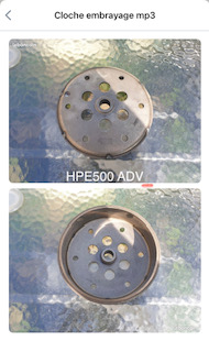

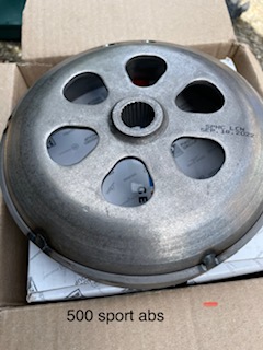

Je viens d'acquérir mon 500 HPE ADV en occaz de 30000klm de 2019 chez un cons avec une révision complète. je remarque que celui-ci broute à bas régime ce qui est désagréable, même après avoir nettoyé l'embrayage et la cloche au papier de verre. Je remarque en full stock que mon carter est frotté aussi sur le bas trace noir de la courroie qui est neuve depuis l'achat en révision
Résultat de tout vos écrits, je vais me lancer à changer la cloche pour voir s'il est voilé à cause du broutage (en commande). Attention la cloche est différent au mp3 500 sport abs, pour preuve commandé chez la becanerie (forme des trous ventilés sont différent et plus épais) en le remontant cela a bloqué la roue après avoir mis écrous de 21.

Je viens d’installer Dr pulley en 19gr seulement, j’attends Le CP Blanc en cours de livraison avec changement d’une cloche origine au cas où celui-ci serait voilé. D’ailleurs ma cloche est bleui tout autour, d’où ça vient autant de chauffe? Voir photos
J’ai légèrement ressenti moins de broutement mais toujours présent on vas voir avec le ressort blanc.
J’ai commandé les mauvaises guides pulley de vario pour modèle avant 2018, j’ai une 2019, guide pulley mis en vente sur le forum pour info.
