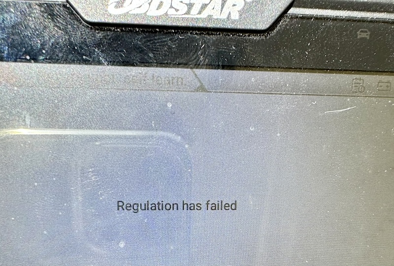

J'ai d'abord essayé la théorie de l'interrupteur de démarrage. Je les ai débranchés et j'ai testé la continuité avec le multimètre lorsqu'il a été enfoncé, continuité réussie et stable (j'ai laissé le multimètre branché pendant environ 20 secondes et cela n'a jamais changé). De plus, comme il était déjà démonté, au lieu d'utiliser un interrupteur pour calibrer, j'ai utilisé un trombone plié aux extrémités pour qu'il s'adapte très fermement. Résultat : Calibration échouée (voir image du message)

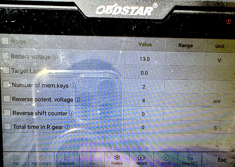

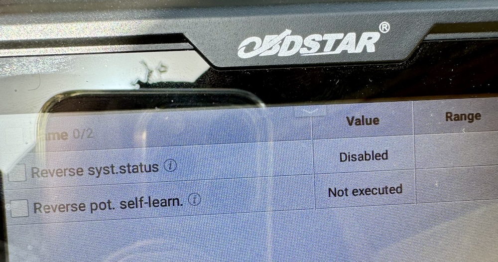

Je ne sais pas quoi essayer d'autre. J'en ai profité et j'ai fait quelques tests supplémentaires avec l'outil de diagnostic pour voir ce qu'il disait, et voici les images des résultats (veuillez ignorer les lignes qui ne sont pas pertinentes pour la marche arrière). Tout semble aller bien, mais l'image de l'état du système confirme les soupçons selon lesquels la marche arrière est désactivée pour une raison quelconque dans l'ordinateur. Je ne sais pas si dans l'image suivante l'existence de ces 4mv est pertinente ou non, mais je vais la mettre quand même.
