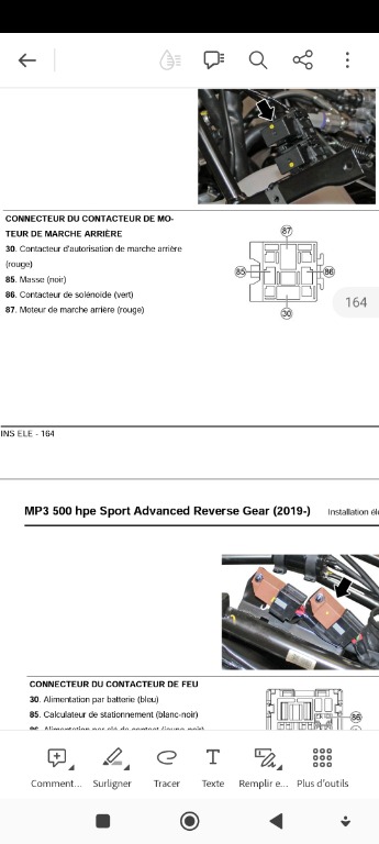

Sosomp3, j'ai eu se problème 3 fois et je te confirme que les problèmes de marche arrière sont très souvent liés au relais dont j ai posté la photo et la référence.

Super tous ça! Merci Ybro et Sismo pour tous ces infos, on a tous ce qui faut pour résoudre cette panne

Désolé d’insister, mais en résumé les 2 relais de puissance se situent flanc droit et 2 relais de commande derrière l’ensemble bulle avant ?
Sur la photo on voit bien les relais de commande mais sans connaître le châssis pour ma part, je ne peux que deviner, alors avant de démonter…. Je préfère être sur Un grand merci Willy

Comme dit Ybro le pro du forum il est sous la baie du cache bulle pour le petit noir et les marrons sur le flanc droit dans l’aile, tu as la vue éclaté de leur emplacement (6) noir et (11) marron, plus haut et les photos quand tu auras enlevé les carénages ça sera plus clair, comme dit Sismo et Ybro c’est généralement le relais noir la cause, voir photos de Ybro plus haut.

Merci pour ta réponse, et quand je vais le changer je prendrai des photos. Au top. Willy
