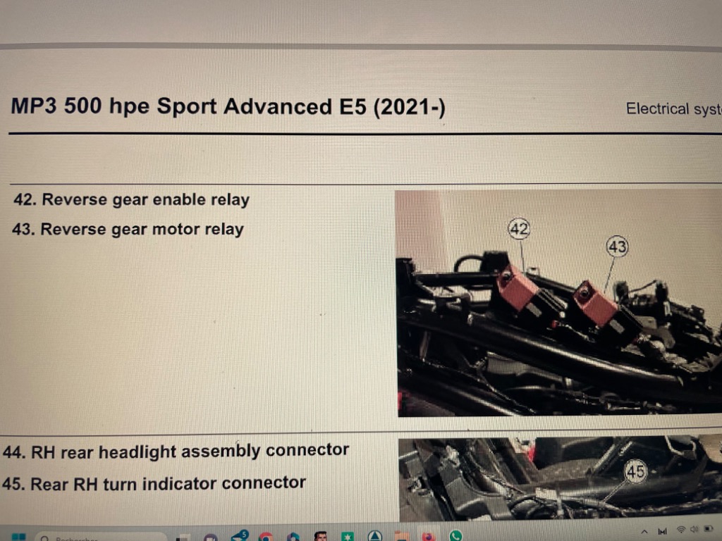

C est pas moi sui ai changer le relais c est le cons piaggio ... j'ai juste récupéré celui qui était défectueux pour vous le montrer.
C'est le relais qui activé le moteur de marche arriere

Sismo
Comme tu vois plus haut sur la notice de réparation le relai (43) concerne la MA elle est plus grosse et pas de la même couleur, quand j'avais démonté je les ai vus et ne savais pas que c'était eux les coupable, je chercher des petits noir sur ton modèle. Peut-être le CONS t'a remis par erreur!
Mais du coup pour mon histoire de panne elle est résolu, j'ai trouvé ce n'est pas le relai. Avant cela j'avais démonté le carter et en remontant aujourd'hui après installation des Pulley Black Pearl de 19gr, je m'aperçois que j'avais mal enfiché la cosse sur le moteur MA. Donc commande du relai pour rien, je le mettrai en vente si quelqu'un en aurait besoin.
Maintenant si ça peut aider quelqu'un sur la recherche des 2 relais pour la MA, ref:12V, 80A OE-Num: (584521) (584319) & (Aprilia AP8224026)
Photo de son emplacement plus haut.

Les relais marron sous l'aile droite sont ceux du circuit de puissance 12V80A de mémoire. Ils sont rarement incriminés.
C'est plutôt celui du circuit de commande 1a001636 de tête en 15-20 ou 30A je ne sais plus qui sont sujets aux intempéries (relais noir)

Bonjour, où se trouve le relais de commande? J’ai bien je jus de puissance au moteur. Merci

par sosomp3
Réponse de sosomp3 sur le sujet Problème marche arrière
Si Ybro le dit c’est lui le pro nice
-Le petit noir dont parle Ybro se trouve sous le cache bulle devant avec d’autres à savoir lequel il y a 6 relais groupés ensemble de mémoire, la notice parle que relais de commande mais ne précise pas.
-Le marron flanc droit côté selle.
