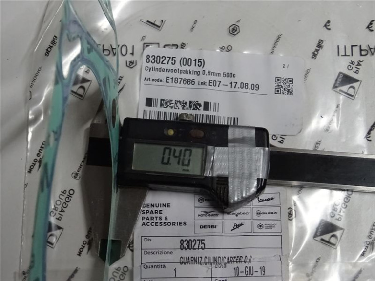

Il doit avoir dans les 23000 km, les refoulements d'huiles ont commencé vers les 20000 km.
Comme le cylindre est nickel, aucune ovalisation ni aucune rayures, on aperçoit toujours les traces de déglaçage, je suis reparti sur un piston d'origine 2014, j'avais cdé un joint d'embase de 0.8 mais "easyparts" m'a livré un joint de 0.4 (sur la pochette il était bien marqué 0.8 !...chercher l'erreur ?) heureusement que j'ai contrôlé l'épaisseur.
Le joint d'origine fait 0.6 et il est nickel, j'ai rajouté le joint de 0.4 ce qui me fait une épaisseur totale de 1 m/m.
Le taux de compression sera moins important, de toute façon je risque rien, on verra bien dans le temps si le piston tient le coup.
