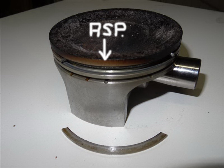

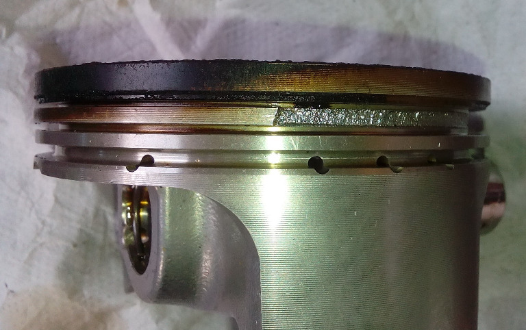

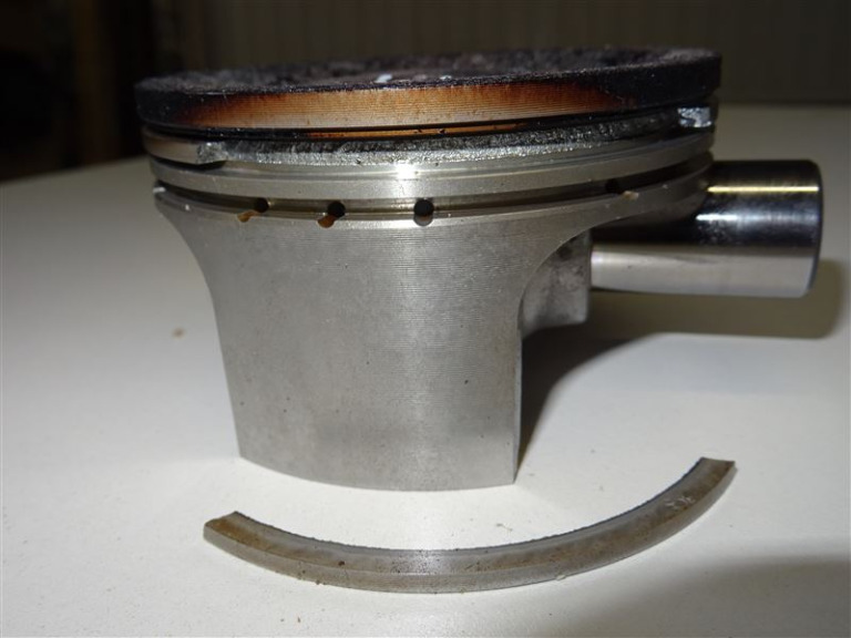

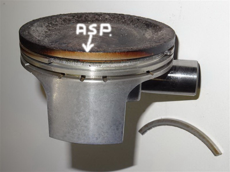

il y a 5 ans 10 mois - il y a 5 ans 7 mois #226808
Réponse de ray29 sur le sujet CASSE MOTEUR !!! et confection d'un "OIL CATCH TANK"
Bonsoir
Voila je suis passé au démontage, résultat toujours la même chanson, rupture du 1er cordon côté admission...
Le joint d'embase fait 0,6 d'épaisseur.
La chemise est nickel, pas de trace ni d'ovalisation et la culasse également.
Voici quelques photos de la bête

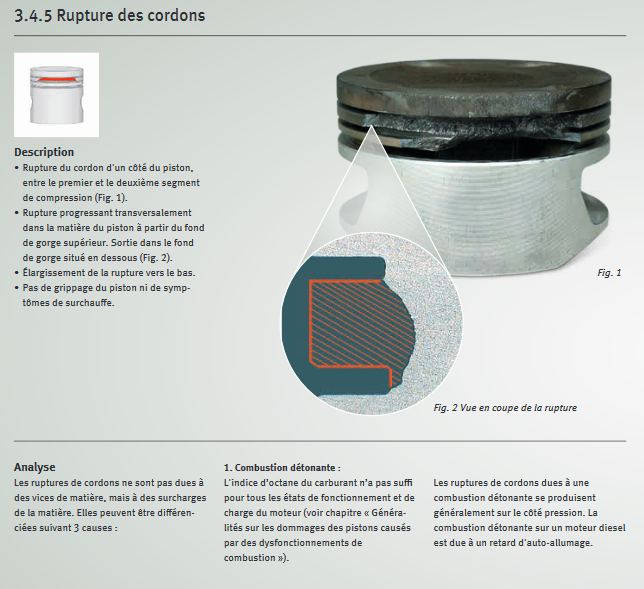

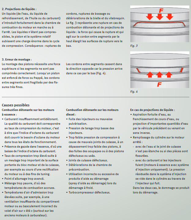

Quelles sont exactement les causes ?
*Le calage de l’allumage n’est pas correct (avance à allumage).
*Le mélange air /carburant est trop pauvre.
*L'on a utilisé du carburant avec un indice d’octane trop faible.
*L’air aspiré est trop chaud.
*Le taux de compression est trop élevé.
La rupture est exactement comme la fig.3 avec une rupture du haut vers le bas.
Je précise qu'il n'y a jamais eu d'entrée d'eau dans le cylindre.
Dans le processus de combustion on parle aussi de «combustion détonante».
