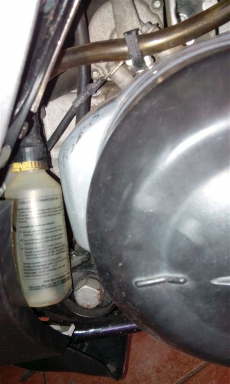

Bref, ne voulant pas polluer la BàA, j'ai installé un petit flacon sur ce tuyau de purge (voir photo).
Résultat récupération de 50 ml d'huile pour 1000 km, sinon juste un peu de gras sur la partie basse du filtre, la petite bulle arrière restant toujours propre.

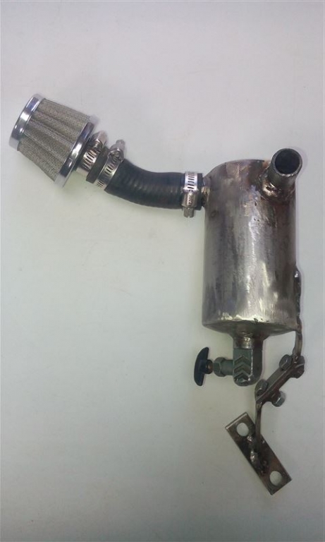

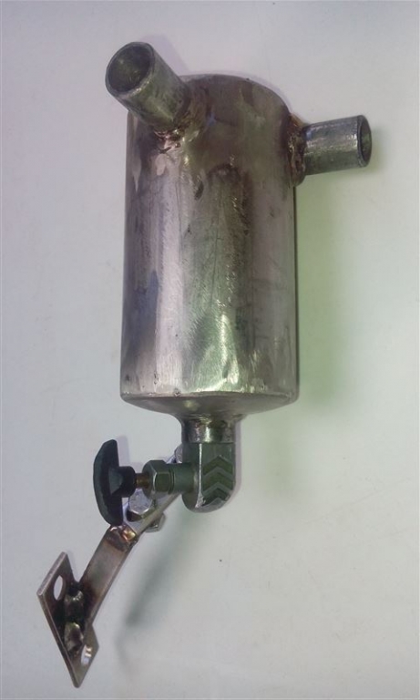

. Confection d'un récupérateur d'huile

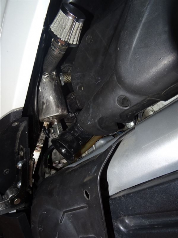

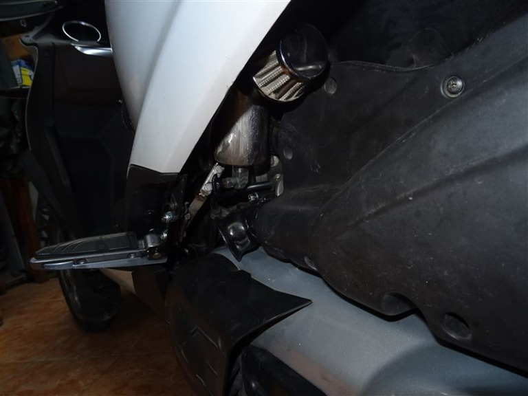

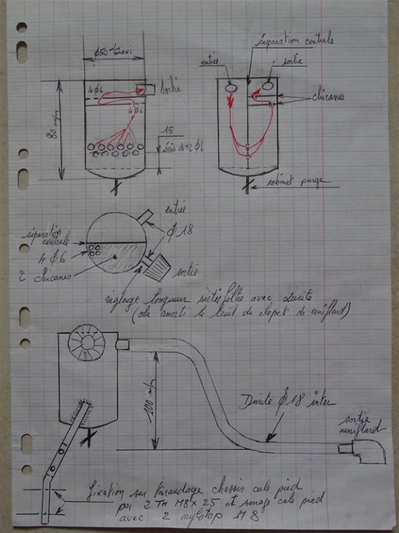

J'ai toujours apprécié un filtre à air nickel, j'ai donc décidé de fabriquer un récupérateur d'huile ( OIL CATCH TANK )
que j'ai fixé sur les taraudage chassis du cale pied (voir photos et schéma)
Et là surprise plus d'huile dans la boîte, à peine gras au robinet de purge et le filtre de sortie reste tout à fait sec, pas de trace grasse après 500 km, c'est peut être le fait de monter la durite de 10 cm au dessus de la sortie reniflard qui suffirait à empêcher les projections d'huiles.
Actuellement j'ai mis ce filtre sur la sortie du récupérateur pour mettre les vapeurs d'huile à l'air libre, ce qui est hors législation mais mon moteur respire plus propre. Je ressent la température d'eau légèrement plus basse et on sent que le moteur respire mieux, j'ai bien sûr nettoyé le groupe d'injection avec du LIQUI MOLY.
Mon intention est de pouvoir rouler au moins jusqu'à l'hiver et le mettre sur la table d'opération pour voir ses entrailles et changer piston, cylindre et segments etc.
Par la suite je pourrais éventuellement rebrancher la sortie du récupérateur d'huile dans la BàA pour être en totale conformité !

Salut Ray
C'est du très beau travail de chaudronnier que tu as fait, chapeau bas!
A l'époque de mon MP3 j'en avais aussi installé un et il avait récupéré toute l'huile lors de la casse piston.
D'après ton récit tu amorces une casse piston, là c'est pas très important au niveau des remontées d'huile (mais déjà suffisamment important que tu aies pu identifier une anomalie) ce qui veut dire que la fissure est bien là, dès que le morceau aura lâché tu auras un flux plus important.
Par contre le catch oil tank n'est qu'un palliatif, c'est "casser du thermomètre" pour éviter la canicule, même avec toutes les précautions du monde (changement de LDR, de grade d'huile etc...) ce moteur n'est absolument pas fiable, surtout en utilisation à hauts régimes. Le seul conseil que je puisse te donner est de ne pas attendre l'hiver pour intervenir, car si aujourd'hui ça semble "inoffensif" comme problème, si jamais le morceau de piston se détache ou vient à casser un segment, tu pourrais compromettre la culasse et les valves et là, malheureusement, le budget réparation est tout autre....
En tout cas bravo pour le travail et surtout merci pour le partage très clair et illustré.
