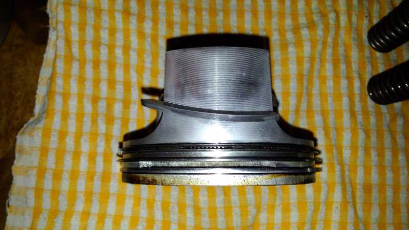

Merci pour l’info Ybro...
Ca ne fait que confirmer la première impression que m’avait laissé cette première réponse d’easyparts! J’ai quand même tenté de les relancer en étant plus précis (diamètre piston), je verrai demain si j’obtiens un meilleur retour....
Et au passage, 2ème remerciement: c’est principalement grâce à tes précédentes réponses sur d’autres sujets que j’ai « identifié » le problème...

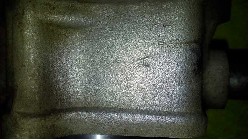

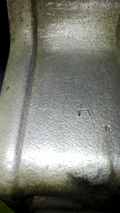

U'ré Welcome.
Côte nominale 85.8 sur un 399cm3
Nom Sigle Cylindre Piston Jeu au montage
Cylindre - Piston A 85,790 ÷ 85,797 85,754 ÷ 85,761 0,029 ÷ 0,043
Cylindre - Piston B 85,797 ÷ 85,804 85,761 ÷ 85,768 0,029 ÷ 0,043
Cylindre - Piston C 85,804 ÷ 85,811 85,768 ÷ 85,775 0,029 ÷ 0,043
Cylindre - Piston D 85,811 ÷ 85,818 85,775 ÷ 85,782 0,029 ÷ 0,043

Bah, les morceaux, ils sont dans le fond... pour l’instant..! Merci pour l’indication de la lettre, pas eu le temps de continuer à bosser dessus aujourd’hui, je vais vérifier ça.
Dans l’intervalle, coup de fil à scootmotoshop ce matin , la gentille dame du service client ma répondu: « il est de 2010, alors Piaggio recommande le piston réf xxxxxxxx1 »... Voilà voilà voilà...
