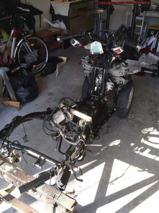

Réponse de zefri sur le sujet Un piston, oui, mais lequel?
Super pour les photos, merci!
Et pour le rodage, j’attends juste la fin de la tempête...!
il y a 8 ans 7 mois #208911
Réponse de B1 sur le sujet Un piston, oui, mais lequel?
Nikel, impressionnant la mise à poil de la bête.

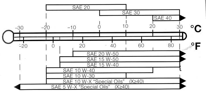

Sur des bécanes sans refroidissement d'huile comme le mp3 400/500, certains conseillent de ne pas sortir AVEC DE LA 5W40/10W40 Si la température extérieure dépasse 20 degrés (afin de protéger en maximum le moteur en gardant une bonne pression d'huile)
C'est possible de sortir A PLUS DE 20 degrés avec de la 5w50/60 ET 10W50/60: voir le tableau ex 10w>40.
