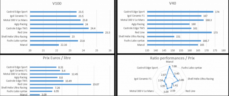

Pour enrichir les données.
Apparemment la Total quartz racing 10w60 est pas mal :
183.7 à 40°c
24.9 à 100°c
183.7 à 40°c
24.9 à 100°c
