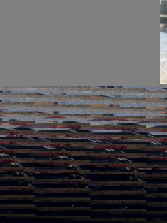

B1 écrit:
Kittenwithclaws écrit: J'ai rien vu nulle part sur celui-ci...
Tu as des infos complémentaires ?
Si il n'y a plus de graisse la direction devient dure + de 170€ la plaisanterie
Les flèches indiquent l'emplacement des roulements à aiguilles
Il y a 3 écrous à dévisser, 1 sur chaque jambe et celui de la foto.
Connaissez vous le couple de serrage des 3 écrous ?
Derrière la bielle , il y a un boullon de 10mm, faut il aussi graisser à cet endroit ?
Merci.
