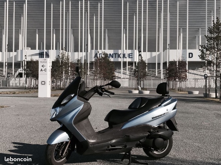

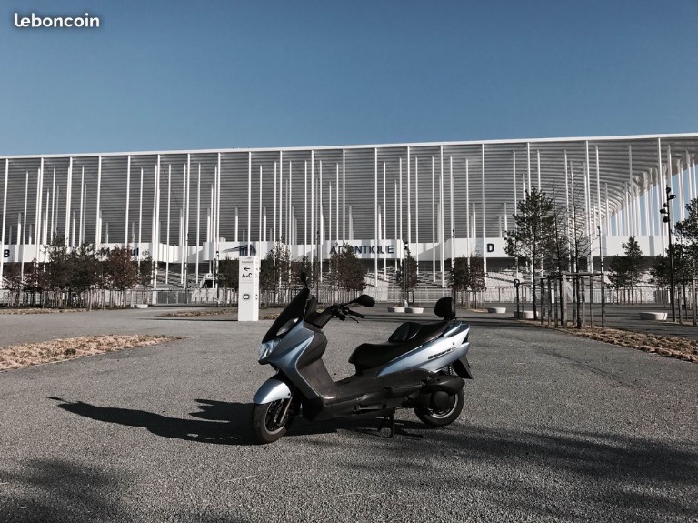

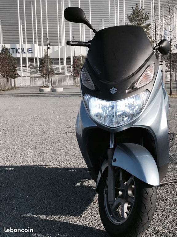

Je met en pj les photos de mon 125cc pour avis . D’ailleurs je vais le vendre si certains sont intéréssés :genial: :genial: :genial:

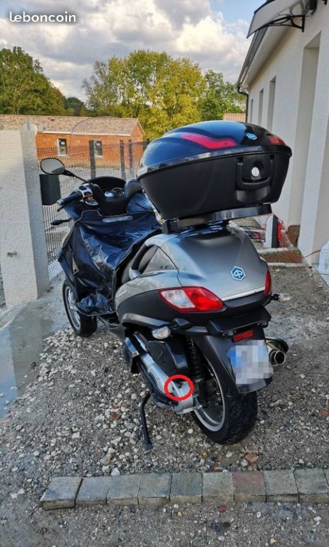

Il m'est rapidement arrivé un loup ..
Vraiment rien de méchant:
Je ne pense pas qu'il soit tombé, je pense ( encore ) à du vol,
Je me suis rendu compte que je n'avait plus ma protection pare chaleur du pot d'origine .
Voire photo joint.
Mais Piaggio me demande 160euros pour remplacer ça :ohmy: C'est dingue..
Rien sur le bon coin dans ma région et rien en casse. Même un échappement d'origine à bas prix aurait fais l'affaire.
Des avis, idées ou je pourrais trouver ça ? Ce sont les mêmes que sur les anciens 400 il me semble ?
Merci à tous
09 Mar 2020 17:47 - 09 Mar 2020 17:56 #228984 par PP3 31
Réponse de PP3 31 sur le sujet Un nouveau de Gironde
EasyParts, 56 € le cache seul + le support à 44 + la visserie et la MO, Ton concessionnaire est dans les prix. Mais je suis d'accord, pas donné.
