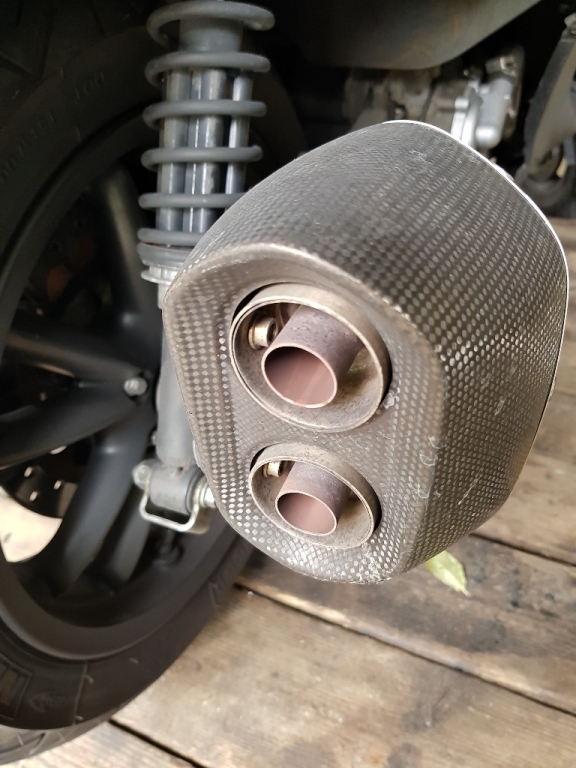

La je viens de mettre 10 € dans une station hors de prix...mais bon pratiquement 250 kms, je n'ai fais que 15 kms en réserve.
Pas de trace de surchauffe des gaz à l'echappement.
