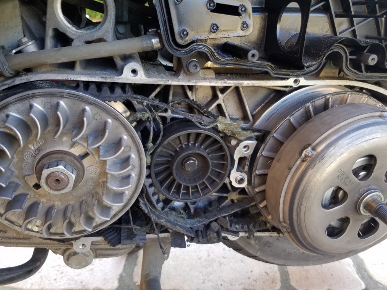

il y a 5 ans 10 mois - il y a 5 ans 10 mois #226866 par 7mousse7
pastis écrit: Salut les gars, regardez ma signature, vous verrez ma config, et pour ma part, mise a part la courroie malossi et la contre poulie, ça marche très bien.
A suivre courroie polini et remettre ma contre poulie usiné.
Pour ton info je viens d’exploser une courroie polini en 3000kms avec poulie usinée et vario stock... voir photo ci-joint
