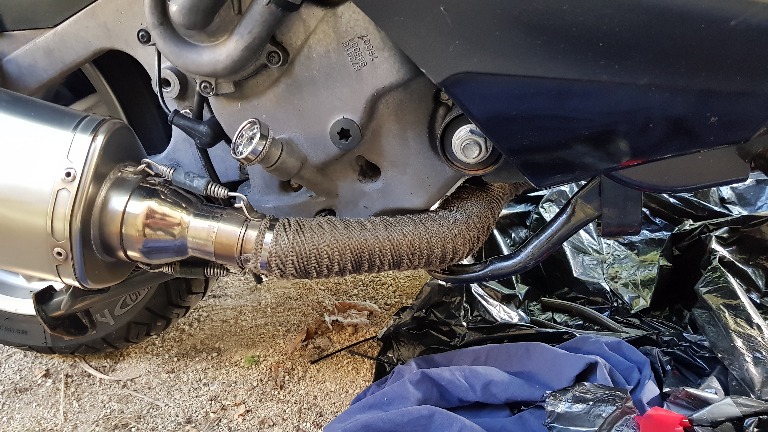

- Messages : 4967
il y a 7 ans 1 mois #218686
Réponse de PP3 31 sur le sujet Casse moteur - PP3 31 out, le retour
B1, est-il possible de mettre la gaine sans la dépose du collecteur :huh:
- canonballrt
il y a 7 ans 1 mois #218687
par canonballrt
Absolument pas....Malheureusement. Il faut commencer (ou terminer) par la flasque côté sortie culasse et aller jusqu'à la connexion du silencieux.
Réponse de canonballrt sur le sujet Casse moteur - PP3 31 out, le retour
PP3 31 écrit: B1, est-il possible de mettre la gaine sans la dépose du collecteur :huh:
il y a 7 ans 1 mois #218688
Réponse de B1 sur le sujet Casse moteur - PP3 31 out, le retour
Je me suis entraîné sur un collecteur que j'ai à la maison, il faut compter 7.5 m de bande thermique et bien croiser la bande avec un recouvrement minimum de 1.5 cm, celle ci fait 3 cm de large et elle se vend au mètre ou en rouleau de 15 m.
Pour répondre à ta question PP3 31 et bien il n'est pas nécessaire de démonter le collecteur!!!.
Il faut commencé à la jonction du collecteur et du pot et tu montes vers le cylindre et tu t’arrêtes le plus haut possible (au niveau du passe cloison du collecteur) assure ta progression avec des colliers plastiques tout les 5 à 10 cm (bien tendre la bande qu'il faut mouillé avant ).
Voici l'adresse.
www.monancienne.com/fr-FR/isolant-thermi...Z34U3_UaAkxVEALw_wcB
Il faut allé tout en bas pour les colliers fins inox au détail.
Voici l'adresse.
