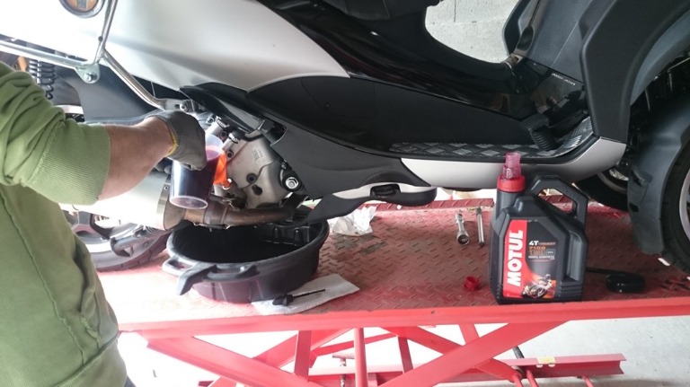

Aujourd'hui vidange au QG atelier de la TSO de :maitre: KWC
Le MP3 est maintenant protégé par une huile haute température 10W60, merci à Kittenwithclaws :top2:
Suivra le changement du LDR en Motul Mocool, par la suite.
Photo du :maitre: KWC en action,
