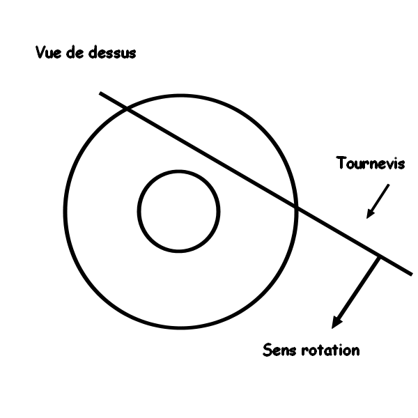

Réponse de Semerkhet sur le sujet Filtre à huile indevissable !!
Hello Inferno ! Surtout garde ton calme
Quand ça arrive en effet c'est très désagréable.
Prends un gros tournevis plat, le plus gros que tu ai, plantes le comme sur le schéma, à 5 mm au bas du filtre, le plus horizontalement possible pour ne pas endommagé le filetage. Force et maintiens cette pression le plus longtemps possible, tu vas le sentir tourner doucement.
Pour ne pas que cela se reproduise : Huiles COPIEUSEMENT le joint, ammènes le filtre au contact de son support, et serres le 3/4 de tour, pas plus ! 1 tour, c'est 1/4 de tour de TROP, et tu serras obligé de replanter ton tournevis.Bon courage !

Avant la méthode du tournevis, il faut tenter la méthode e la pince à siphon qui est parfaitement fonctionnelle/
Après avoir utilisé tous les outils en ma possession, y compris, la cloche buzetti avec le manche, en vain, je suis parvenu à dévisser le filtre à l'aide de cette pince...
C'est là que l'on voit que le filtre a été serré par un bourrin...

Et surtout , ça va beaucoup mieux avec un moteur chaud !!
