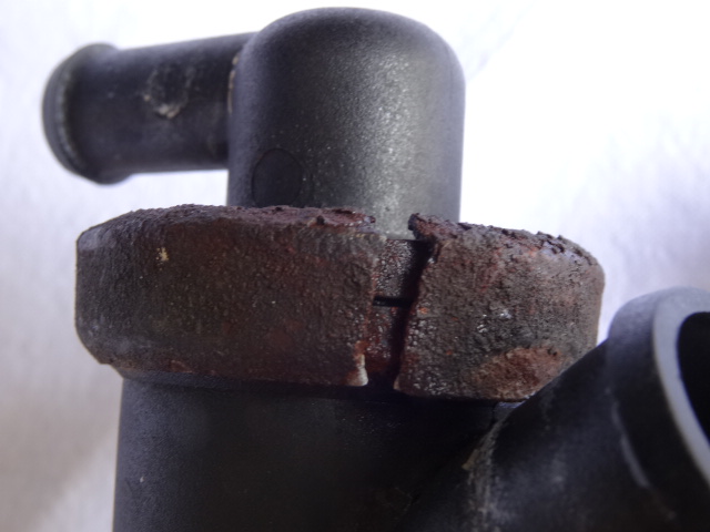

il y a 10 ans 10 mois #163614 par jojo-lebarje
pascal écrit: Je vais autopsier mon ancien termostat (si il est pas à la poubelle) doit y avoir un passage riquiqui pour que ça monte en pression comme ça !
si tu ne le retrouve pas, je ferais l'intervention sur le miens qui est un peu H.S. (j'en ai un autre sur le bloc 500 qui a 12 000 km)
Problème quand tu le démonte, c'est une destruction car il est serti :ban:
calorstat du 500
[img
les traces blanchâtre sont celle du LDR :ban:
[img
Le passage de la vanne
[img
:ptdt:
