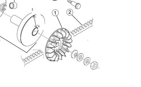

                il y a 14 ans 1 mois         -  il y a 14 ans 1 mois        #30170
        par guignol
Alors grâce à l'observation de sergio qui a bien lu et suivi mes posts + son expérience de la mécanique, il a constaté une erreur de ma part.
Le sens d'usinage est à inverser. On doit prendre comme point 0, le bord extérieur des demi-poulies, et le point -0,3 mm, le centre des demi-poulies. Ce qui fait qu'il faut inverser les points A et B.
J'espère que cela n'aura pas d'incidence sur ton travail bobobss, si tu ne l'as pas déjà fait.:S
Encore merci à sergio de m'avoir prévenu de mon erreur. Il est vrai que j'ai fait cette modif il y a 3 ans déjà donc j'ai dormi depuis. Et je fais tout pour éviter M. Alzheimer, mais pas sûr que lui veuille m'éviter.
J'espère que vous serez être indulgent avec moi pour cette malencontreuse erreur.:S :S :S
        Réponse de guignol sur le sujet Re: Vario Josta sur 500 LT
    bobobss écrit: Je reviens sur l'usinage des poulies .Suivant le croquis ci-joint , on usine du centre vers l'exterieur (du point A au point B ) de 0 (A) à 0,3mm (B ). Guignol , peut-tu me confirmer cela ?
        - Messages : 6200
                il y a 14 ans 1 mois                #30185
        Réponse de bobobss sur le sujet Re: Vario Josta sur 500 LT
        Merci d'avoir corriger ton erreur qui peut arriver à tout le monde d'ailleurs . En fait cela me rassure , car je ne comprenais pas pourquoi tu faisais le contraire des poulies usinées vendues sur certain site .
De toute façon , je n'ai pas encore fait la dépose de toute cette tripaille car avant je doit confectionner une clés spéciales de blocage pour pouvoir resserrer l'écrou au couple , donc pas de blem .Je prévoie le chantier en Octobre .
