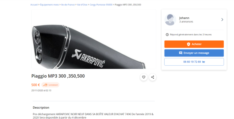

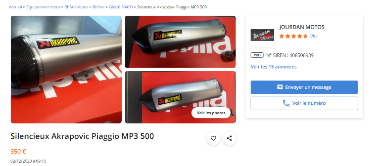

A voir si toujours dispo.
www.leboncoin.fr/equipement_moto/1884832057.htm
Ou celui la, dispo demain.
