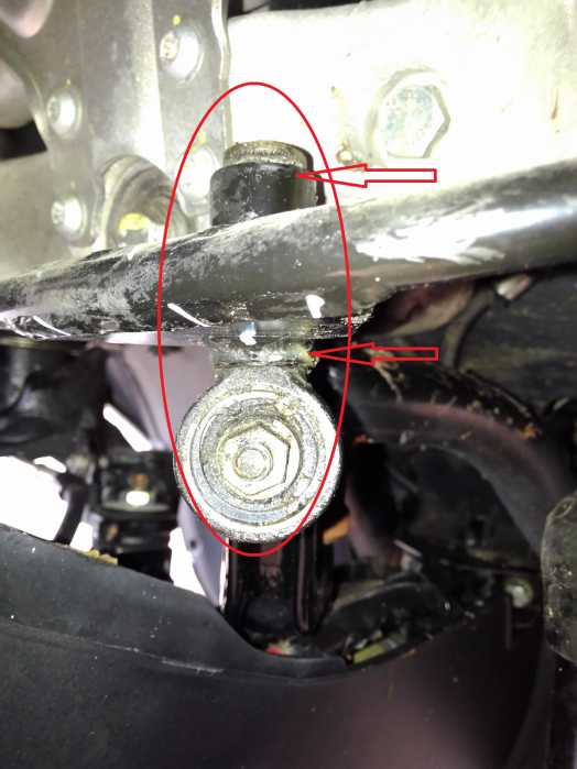

Si il n'y a plus de graisse la direction devient dure + de 170€ la plaisanterie
Les flèches indiquent l'emplacement des roulements à aiguilles
Il y a 3 écrous à dévisser, 1 sur chaque jambe et celui de la foto.
Salut comment on accède à ce roulement merci d’avance

pour le graissage j'avais fait une video
Sinon aujourd'hui par manque de temps par une revision mon mecano m'as dit que suffit juste de graisser 2 de 4 entrées pour le boulon.
Je suis vraiment surpris, pour moi on graisse toujours le 4? il dit que la graisse se deplace jusqu'a l'autre donc pas bessoin de faire le 4
Suffit juste un de chaque côté.
Pour moi c'est pas le cas non???
- Messages : 4982
- Remerciements reçus 1222
il y a 5 ans 10 mois #227224
Réponse de PP3 31 sur le sujet Graissage des roulements de direction
Les 4 obligatoirement + la bielle de direction
