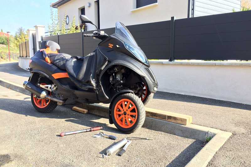

29 Sep 2016 22:18 #202578 par Kittenwithclaws
Réponse de Kittenwithclaws sur le sujet Graissage des roulements de direction
titilivier écrit: -soit surélever une roue avant ,ce qui donne plus d'accès au coté opposé.
PP3 31 m'a suggéré cette idée tout à l'heure par téléphone. En mettant une roue sur le trottoir. ;)

30 Sep 2016 11:19 - 30 Sep 2016 11:20 #202597 par Kittenwithclaws
Merci à PP3 31 pour m'avoir suggéré d'utiliser le trottoir dans le but d'accéder facilement à la partie haute du parallélogramme.
Ça a fonctionné super. J'ai pas eu besoin de tout démonter. (Je l'avais déjà fait pour la peinture noir mat, ça m'avait pris longtemps plus la même chose pour le remontage.)

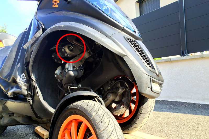

30 Sep 2016 13:55 #202604 par B1
Réponse de B1 sur le sujet Graissage des roulements de direction
Kittenwithclaws écrit: J'ai rien vu nulle part sur celui-ci...
Tu as des infos complémentaires ?
Si il n'y a plus de graisse la direction devient dure + de 170€ la plaisanterie
Les flèches indiquent l'emplacement des roulements à aiguilles
Il y a 3 écrous à dévisser, 1 sur chaque jambe et celui de la foto.

30 Sep 2016 14:40 #202608 par Kittenwithclaws
Nickel ! :top2:
30 Sep 2016 15:40 #202609 par PP3 31
Réponse de PP3 31 sur le sujet Graissage des roulements de direction
Nickel Fred (KWC), :top2:
Les copains du TSO risquent de te sollicité, content que mon idée est fonctionné, du beau boulot.
Tu es un expert des entretiens pour nous, pneu, plaquette, disque, support sacoche, graissage roulement.
As-tu fait un essai avant ton départ en WE.

30 Sep 2016 17:36 #202611 par Kittenwithclaws
Non, je n'ai pas eu l'occasion de rouler aujourd'hui.
Le graissage des roulements, c'est super simple à faire en fait. 1/4 d'heure et c'est plié.
Du coup c'est le genre de truc que je vais faire à chaque révision je pense.

30 Sep 2016 23:31 #202619 par Semerkhet
Réponse de Semerkhet sur le sujet Graissage des roulements de direction
B1 écrit:
Juste une info supplémentaire, l'axe central tient par un clips en haut ;)
