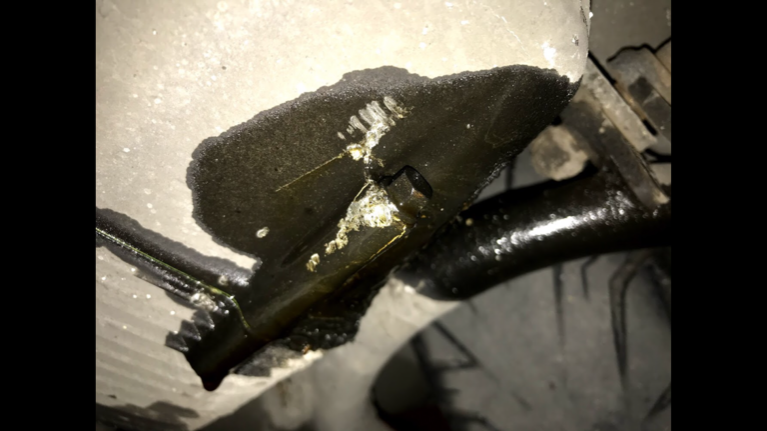

Hello
J’ai eu sensiblement la même chose , un pavé sur la route passe dessous et me casse le carter !
Pour la soudure alu , tous les soudeurs voulaient les carters démontés , sauf que si j’ouvre autant les changer !
Du coup j’ai fait comme toi , j’ai bien dégraisser et poncer l’alu en faisant un chanfrein puis pose de mastic alu loctite poxymatic en deux passes
J’avais préalablement chauffer les carters au décapeur thermique car cela est plus solide si lalu est chaud lors de la pose.
Bilan : j’ai du faire 3000km pour le moment , au début je regardais à chaque fois que je me garais pas de fuite et maintenant c’est oublié ! Ça tient bien et aucun soucis d’huile!!
