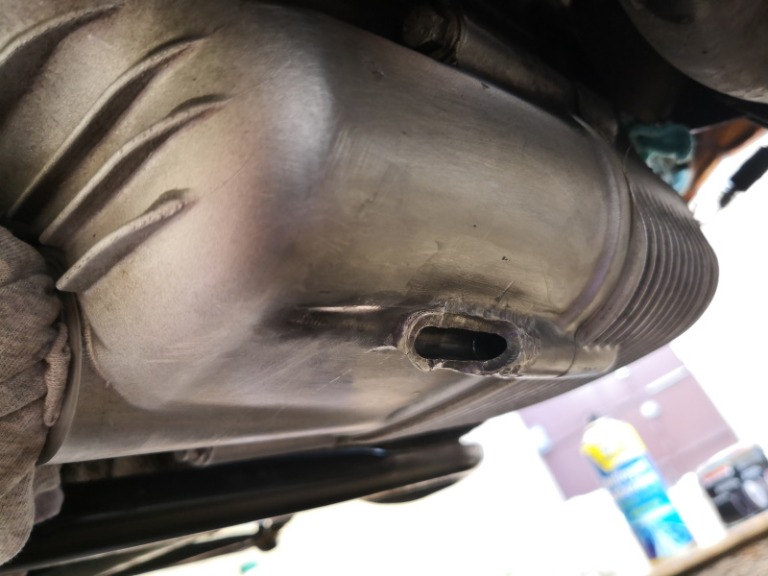

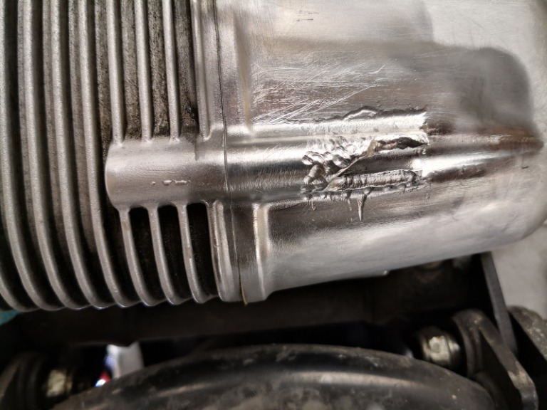

Alors après avoir escalader un trottoir car un connard était stationné sur la route, 1 voie trottoir droite et gauche pas le choix pour aller travailler, en montant gros bruit, je me dis la barre dessous à toucher, et bien non ….
Ce n’est pas la barre mais le bas moteur !

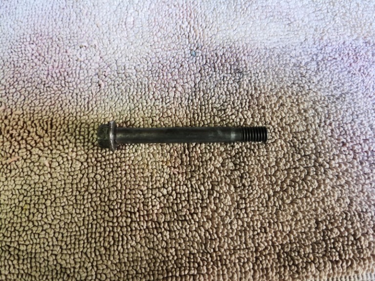

En plus la vis est cassée au milieu du filetage et le reste à l’intérieur du carter, super
Belle fuite d’huile sous le moteur par le filetage de la vis de serrage, alors après avoir fait le tour des garagistes, beaucoup ne font pas il faut changer de scooter ? et 3 mon proposaient changement bas moteur pour 3500 à 4000 € dont plus de 1000€ de main d’œuvre (remarque j’avais demandé pour main d’œuvre changement calorstat, réponse holà 3 heures de boulot 190€ finalement ce n’était pas cher).
Alors ce matin vidange, plein de petit bout de plastique dans l’huile, c’est la crépine qui a explosée en petit morceaux de 1mm à 2mm !

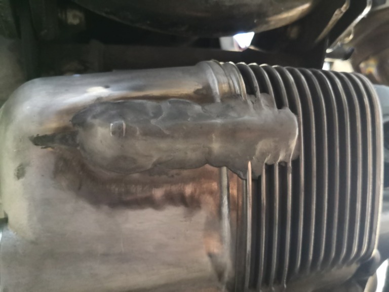

Nettoyage et rinçage du moteur, et décapage sous le moteur pour que la soudure à froid accroche bien. Je vais utiliser un mastic époxy bi-composants spécial aluminium supportant un température max de 260°.
J’ai tout rebouché et comblé le vide par ce mastic à l’intérieur du filetage et fait un dôme de protection extérieur, à voir dans le temps !

Sale temps !... désolé pour toi , comme quoi le sabot de protection n'est pas inutile .
Tu aurais peut être du creuser et mettre un écrou et la vis pour assurer une bonne étanchéité à ce niveau et mettre le mastic par dessus ? enfin , c'est ce que j'aurais fait mais c'est peut-être bon comme ça ;

Réponse de vassago sur le sujet Fuoco Vs Trottoir
Merci Ybro,
Je vais voir ce que cela donne cette petite réparation maison, pour le moment cela ne bouge pas !
