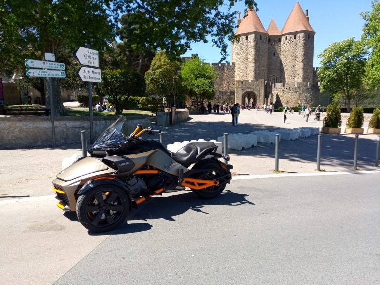

Le F3S est certainement le plus joueur, mais est trop sportif pour moi. L’absence de saute-vent devient compliqué au-delà les 145 km/h (même avec celui de 59cm qui avait été spécialement installé pour moi) trop de pression sur le casque et cervicales. Faut reconnaître que mon état de santé ne s’y prête guère.

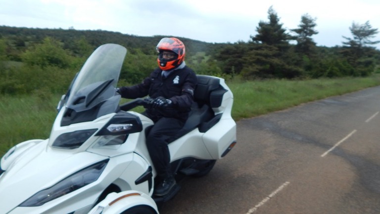

Le RT-Limited est sans conteste mon préféré ! Le carénage, la bulle réglable électriquement, la capacité d’emport, les options disponibles sur le modèle d’essai sont « des plus » qui se payent. De l’ordre de 10k€ de différence. Mais malgré les 73kg de plus il reste également très très joueur. Un fois bien en main il enchaîne les Gorges du Tarn sans se laisser distancer par les copains. Légèrement plus lent dans certaines courbes serrées il se rattrape à la moindre ligne droite.
