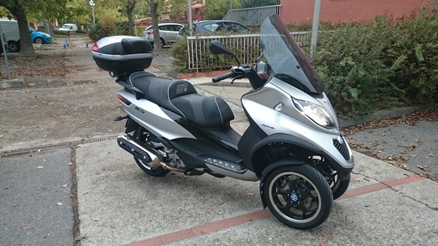

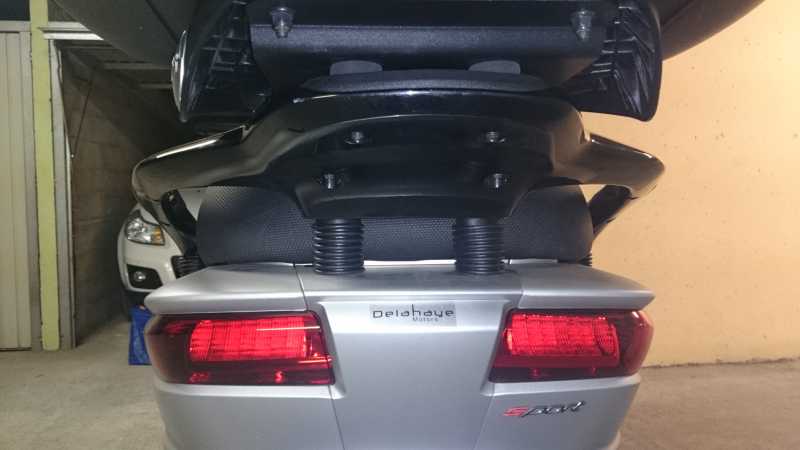

09 Nov 2014 00:03 - 09 Nov 2014 00:48 #161483 par PP3 31
Finition complémentaire pour les entretoises du rehaussage, j'ai cherché des caoutchoucs en accordéon et j'ai trouvé afin le chef d'atelier de mon concess. à eu une idée le soufflet sous la pédale de frein, un peu cher (10€ l'unité x 4), mais bon, le résultat est super, le tube souple de gaine électrique n'est pas cher, mais pas terrible.
Nebman, je viens de recevoir ma selle JMB racing (-10%) 350€ avec l'ensemble des modifications.

01 Mar 2016 23:27 #192687 par PP3 31
Je pense que les entretoises en nylon ne seront pas suffisante, il est préférable d'avoir de l'aluminium, les miennes sont de la récupération en Titane.
Je viens de te trouver ceci peut-être :
www.mxunity.com/bras-oscillant-dirt-bike...m-3700827910472.html
Pour mettre sur les entretoises et pour le design j'ai trouvé des soufflets, le caoutchouc de nos pédales de frein de MP3
Ta liste est complète :regles: :genial:

26 Avr 2016 12:49 #195285 par titouille
J'ai rehaussé les poignées passager de 6cm pour ma passagère qui est un petit format.
J'ai utilisé 2 manchons filetés mis l'un sur l'autre de 30mm de long trouvés chez casto dans le rayon visserie (donc 8 manchons au total)
Pour les vis il faut du 8mm de diamètre et 90mm de long (les vis d'origine sont de 30mm + 60mm de manchons = 90mm). Impossible de trouver dans le commerce. J'ai essayé casto, leroy merlin, brico dépôt: rien...
Du coup j'ai trouvé chez un spécialiste de la visserie: Cergy Vis: 4 vis 8mm x 90mm pour moins de 4 euros (ils vendent et envoient sur leur site pour ceux qui sont pas de la région parisienne)
Pour l'esthétique j'ai recouvert le tout d'un tuyau de plomberie que j'ai découpé à 60mm et repeint en noir.
Résultat: des poignées enfin bien accessibles pour ma passagère. Je pense que ça peut intéresser tous ceux qui ont des passagères format de poche.
Petite conséquence: le top case est lui aussi rehaussé de 6cm.
avantage: la passagère est encore mieux adossée
inconvénient: pas top pour l'aérodynamique (cependant j'ai pas encore testé à grande vitesse, je suis encore en rodage)
Si vous voulez des photos, n'hésitez pas à demander

27 Avr 2016 18:35 #195362 par titouille
voici les photos
La vis 8mm x 90mm, les 2 manchons 15mm x 30mm, le bout de tuyau de plomberie peint 18mm x 60mm
résultat
