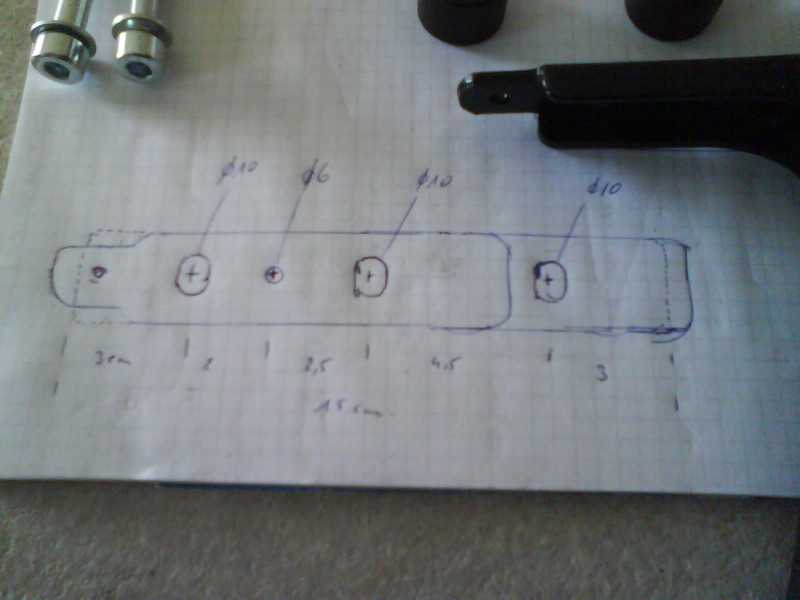

Ci-joint, les modifications pour nos petites passagères (voir les photos et croquis), 6h de boulot et 40 Euros de matos hors outillage.
Poignet /porte bagage + 4 cm, R-pieds + 3cm vers l'arrière et +3 vers le haut.
Madame a validée mes solutions. et moi, je n'ai modifié le MP3 que par un trou de 10 à l'arrière du Repose-pied dans du plastique.
Détail du matériel: Bricomarché hors vis (Pages pr les Toulousains: barre de fer 3cm x 4mm x 50cm, vis Allen de 8x50 et 8x80 pour le porte-bagage, écrou frein, rondelle, entretoise 8x25x21(h) et 8x25x18(h), bombe noir mat, +les vis d'origine repeinte en noir.

Les repose-pieds ne touchent pas la carrosserie, ils reposent sur eux-mêmes, à 0.5 mm de la carrosserie, due au déport de l'ensemble du système, mais effectivement, ils sont devant la carrosserie, solution possible découpe de la carrosserie et sans déport, négatif pour moi.

Finition complémentaire pour les entretoises du rehaussage, j'ai cherché des caoutchoucs en accordéon et j'ai trouvé afin le chef d'atelier de mon concess. à eu une idée le soufflet sous la pédale de frein, un peu cher (10€ l'unité x 4), mais bon, le résultat est super, le tube souple de gaine électrique n'est pas cher, mais pas terrible.

Pou rehausser j'ai besoin de ce matos?
2 vis 8x50 2 8x80
4 rondelles
2 entretoises 8x25x21(h) et 2 8x25x18(h)
Les entretoises je peux utiliser d'autres choses si je trouve pas?ebay? ça¿
C'est tout ou j'oublie quelque chose? :help:
01 Mar 2016 23:27 #192687 par PP3 31
Je pense que les entretoises en nylon ne seront pas suffisante, il est préférable d'avoir de l'aluminium, les miennes sont de la récupération en Titane.
Je viens de te trouver ceci peut-être :
www.mxunity.com/bras-oscillant-dirt-bike...m-3700827910472.html
Pour mettre sur les entretoises et pour le design j'ai trouvé des soufflets, le caoutchouc de nos pédales de frein de MP3
Ta liste est complète :regles: :genial:

a mon enième visite chez casto j'ai trouvé ce qu'ils appèlent des distanceur, ils ont l'air très similaire a ce que tu disses
www.castorama.fr/store/Distanceur-PRDm100662.html
www.leroymerlin.fr/v3/p/produits/lot-de-...-8-x-p-1-5-cm-e10950
le nylon semble assez bien tenir? j'ai du grandir a 8mm les trous avec la perceuse et ils ont l'air solides :lol2:
celles que tu m'envoies même si en 10mm ils vont pas bouger? ils ont l'air super!
Pour le look aussi j'avais pense peut-être mettre le plastique mou qui entoure les retros a voir si ça passe.
02 Mar 2016 23:48 #192711 par PP3 31
Super les distanceurs, en acier zingué,
Le diamètre des soufflets rétro. n'est-il trop petit !
