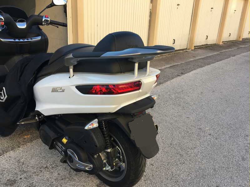

27 Avr 2016 18:35 #195362 par titouille
voici les photos
La vis 8mm x 90mm, les 2 manchons 15mm x 30mm, le bout de tuyau de plomberie peint 18mm x 60mm
résultat

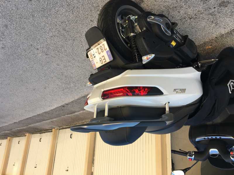

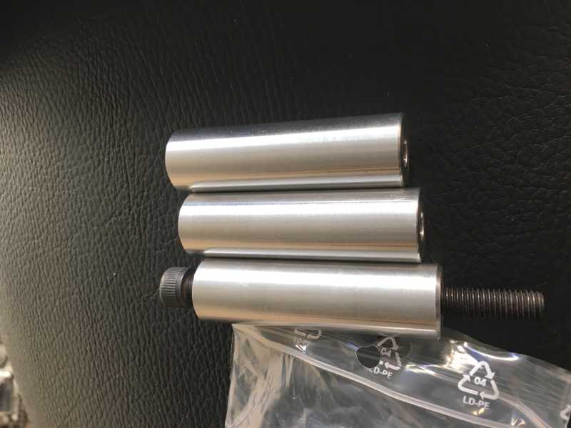

01 Déc 2016 15:56 #205735 par philippemandrea
Réponse de philippemandrea sur le sujet Réhausse des poignées passager + Repose-pieds + ........
Salut , étant Prof sur machines Outils j'ai usiné 4 pièces de Diamètre 20 Sur une longueur 70 avec un trou débouchant de 8,5 dans de l'Aluminium .(pour les vis ce sont des M8 Longueur 100 classe 8.8)
Apres validation de madame je vais les mettre en peinture (blanche) pour l'esthetique.
02 Déc 2016 01:41 - 02 Déc 2016 01:52 #205749 par PP3 31
Du très beau boulot,
:20: Mr le professeur,
Tu as utilisé des vis en acier galvanisé. Mes cours de méca sont un peu loin.
Dans un soucis d'un peu d’étanchéité, je te conseille des petits soufflets.
Pense à masquer ta plaque sur les photos (doublette), par la fonction "Editer"
Si je ne trompe pas sur la photo, des amortisseurs AR sont en position 1, je te conseille la position 2 <70 kg et 3 >70 kg, duo 4 ou 5.
