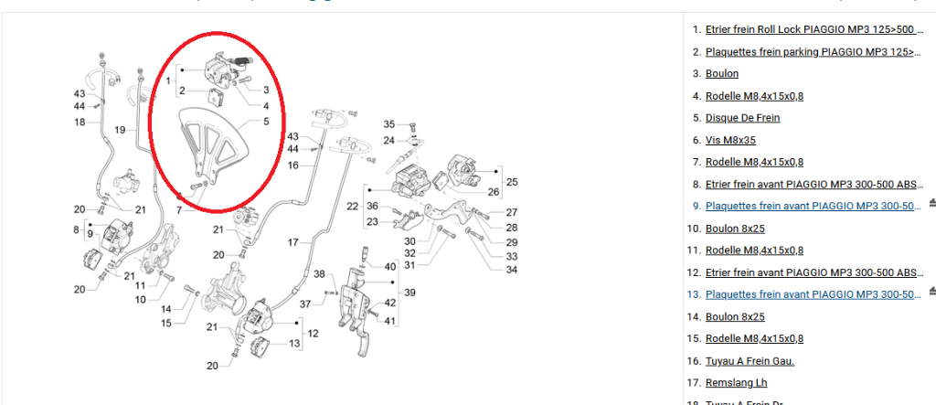

25 Nov 2022 14:08 - 25 Nov 2022 14:10 #238900
Réponse de ray29 sur le sujet Klaxon intempestf : rolll lock ??
Après une longue immobilisation ces pièces risquent de gripper donc à contrôler.
- l'étrier frein Roll Lock du motoréducteur rep 1
- les 2 pinces frein amortisseur rep 14
