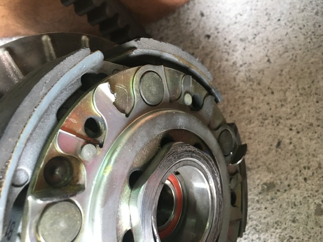

Je re post les photos
il y a 4 ans 11 mois #233296 par 7mousse7
Réponse de 7mousse7 sur le sujet Moteur cale au feu rouge
Oui tu fais bien de changer ton embrayage car tes patin sont bien abîmé, tes ailettes cassé sont peut-être du au manque de serrage de ton embrayage ? Car sur le mien on voyait du filetage au niveau du gros écrou alors que sur le tien non...
