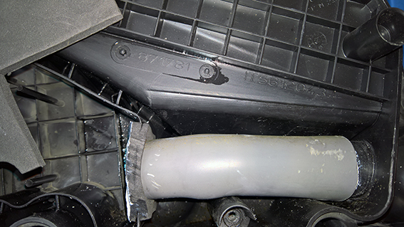

Poursuite du confinement et donc poursuite des modifications.
C'est au tour de la boîte à air se subir mon intervention et sans masque !
J'ai utilisé une chute de tuyau sanitaire de 32mm ext. et donc 28 mm intérieur.
mise à forme au décapeur thermique et emboitage sur le support d'origine. Etanchéité avec de la mousse dense noire (voir la photo).
j'ai découpé, à une taille inférieure au tube pour passage en force et j'ai légèrement fendu la mousse pour l'intégrer dans le support, comme le dispositif de Piaggio.
Ajout d'un peu de silicone pour l'emboitage et d'autre part pour l'étanchéité de la mousse dense.
Avantage, j'ai conservé le système de Piaggio et je peux revenir en arrière quand je le veux... Je n'aurais qu'à démonter le mien.
Voilà ce que cela donne avec une petite touche de peinture, pour le rendre presque invisible...
Enfin montage de la Mousse Red Sponge de Malossi huilé
J'ai gagné presque un centimètre de débit d'air, ça devrait le faire :)

14 Avr 2020 19:29 #230078 par neo3469
Réponse de neo3469 sur le sujet Amélioration boite à air
Vraiment nickel la transformation.. Ça fait pro. Cela donne quoi en action ?
Sur le mien ( mp3 500 hpe 2020) la boîte est différente ? Ou pas ?
14 Avr 2020 19:56 #230081 par Alex66
Réponse de Alex66 sur le sujet Amélioration boite à air
Beau travail et le plug and play pour revenir à l'origine j'ai fais la même chose

14 Avr 2020 21:46 - 14 Avr 2020 21:48 #230085 par Filou31140
Réponse de Filou31140 sur le sujet Amélioration boite à air
@neo3469
Bonsoir,
Pour te dire le plus ou le moins, ce n'est pas le bon moment avec le confinement, juste fais 5 km pour me rendre à la poste... fermée d'ailleurs... Pas de quoi en tirer un résultat, mais en tout cas pas de différence flagrante !
Oui j'ai vue la nouvelle boîte à air ! ... Piaggio ne la fournie pas aux accessoiriste ! Dommage

15 Avr 2020 00:49 #230094 par PP3 31
Réponse de PP3 31 sur le sujet Amélioration boite à air
Bonsoir Filou,
Si ta boîte est fonctionnelle, tu auras une petite différence au bout de 100 kms, juste le temps que l'ECU prenne en compte ta modif. Une petite différence en linéarité à l'accélération, rien de plus.
J'avais fait cette modification sur mon 2014 pour avoir plus d’oxygène en altitude par exemple pour le Pas de Case à 2.408 m, sans, dès les 2.000 m j'avais un 250, et des coupures au ralenti, après modif. plus de problème, plus le cas maintenant avec le HPE est la grosse B.A 100% stock.
