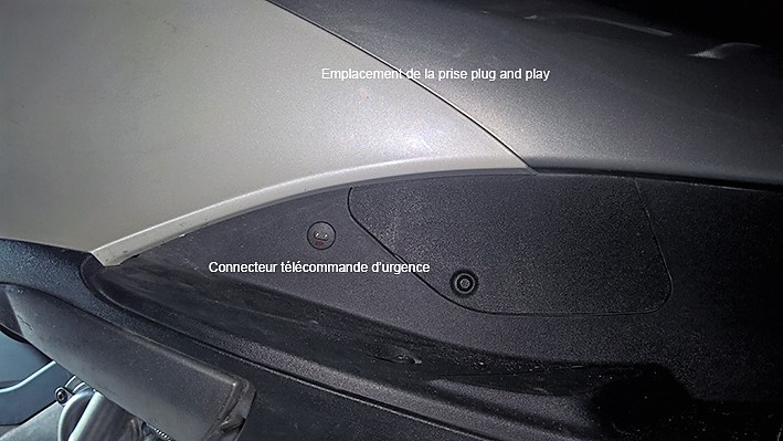

Bonjour, Voilà une photo jointe comme promis.
J'ai du démonter l'aile complétement... et bien entendu galère, il faut démonter tout l'arrière... (top-case, support paquet, et enfin les deux ailes) J'ai même galéré à ce stade puisque la prise était noyée dans du chatterton l
Pourtant en sachant ou elle était, j'aurais pu m'abstenir de tout ce démontage puisque accessible depuis la trappe...
Mais voilà la réponse de Piaggio France... à ma question sur son emplacement ??? Aller chez le concessionnaire le plus proche... sympa ! vraiment n'importe quoi !
Bilan, pour un conc. c'est tout au plus, 15 minutes pour l'installation d'une alarme Piaggio origine.
Me concernant j'ai fignolé l'installation, c'est le petit +. J'ai aussi placé le connecteur d'urgence qui s'allume (alarme mise) c'est très discret.

Au moins la, il ne gêne pas à l’ouverture de la trappe.

... je viens de regarder sur mon scoot ! en ouvrant la trappe droite ( comme sur ta photo ) je n ai vu que des fils , elle est ou la prise ?... et pis tu arrive a passer la main la dedans ? :oops: tu a des mimines de fée !!! :woohoo:

Bonsoir,
Tu as juste au dessus (en principe un paquet de câbles sous chatterton... elle est dedans, mais pour la trouver j'ai du tomber tout l'arrière du MP3... c'est à dire les deux ailes... arrière.
Plus pratique pour faire une installation propre... à partir de là, la pose c'est 10 minutes à peine... et il faut remonter l'ensemnble.
