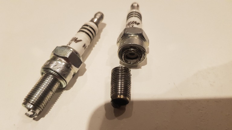

De plus il me semble que ça soit une culasse alu, donc plus facile a abime le filetage

Apparemment la bougie a laisse une encoche, enleve la rondelle joint de la bougie, avec un tourne vis plat et un petit marteau, tourne vis dans l encoche et tu tape avec le marteau pour devisser.
Ou avec un gros tournevis torx qui rentrerais dans le culot de la bougie et tu devisse, normalement vue que c est neuf et que tu vissais il ne devrait pas y avoir d effort a faire.

Si tu y arrives, regarde bien que le culot de ta bougie soit complet, au pire un petit tube qui rentre dans la chambre avec un aspirateur au cul pour bien t assurer que rien ne soit tombe sur le piston

merci pastis
cest exactement ce que je vais faire
je ne préfère pas m'aventurer dans l'extraction
je vais entendre demain et vous tiendrais au courant et jespere que tout ira bien

mon
est maintenant dans les main du mécano chez qui jai acheté le scoot il y a 3 jours . il me l enlève gratuitement cest vraiment cool de sa part, du coup vu qu'il est dessus je lui est demandé d'installer les poignées chauffante.
je le récupère ce soir si tout vas bien. je suis un peux plus rassuré
