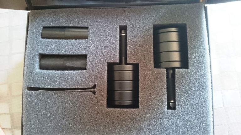

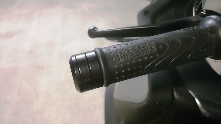

Sur les conseils logique de B1, je viens de monter des embouts réglables sur le HPE, 146 gr. de chaque côté. Sur les 330 kms que je viens de faire, pas de vibration supplémentaire, difficile de savoir le plus du moins. Mais il sont là, peut-être sur autoroute un mieux.
Les chiffres : d'origine 2 x 28 gr., maintenant, 2 x 146 gr., fait en 5 minutes le diamètre du pas de vis est identique M6.

les embouts servent à l'équilibrage ??

Oui, uniquement avec Top case.
Réponse de PP3 31 sur le sujet MP3 500 HPE sport problème de guidonnage et Louvoiement
finger2 écrit: les embouts servent à l'équilibrage ??

Ils sont petits, rien à voir, c'est presque du stock

J’espère que tu rigoles,
Petit peut-être B1, j'ai 120 gr. de plus de chaque côté que le stock. Alors ils sont peut-être petit mais les grammes sont bien là.
Rien à voir avec les stocks de 28 gr. , j'ai un total de 296 gr.
Après si Piaggio vends des masselottes avec le top case Piaggio, je m'en ...., je suis en GIVI V46, 50% moins cher que le Piaggio support compris.
Je te retourne ta réponse, rien à voir entre les miens et tes obus, non réglable (xx gr.). Le résultat se fera sur la route ou l'ajustement (+/-)
Par contre, tu peux donner la référence des embouts Piaggio aux autres, ils ne sont pas présent dans le kit et le prix.
