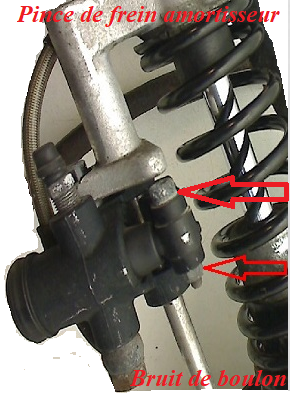

Je suis nouveau sur le forum, je roule en MP3 500 HPE Sport depuis le 01 décembre 2018.
A partir des 600 km, j'ai localisé un "bruit de boulon mal serré" sur les pinces de freins amortisseurs, le bruit s'entend quand le scooter roule.
J'ai vérifié que les écrous frein étaient bien serrés, ils l'étaient.
J'ai mis le scooter sur béquille et procédé à un contrôle, il y a un jeu normal quand le Roll-Lock n'est pas mis et c'est de là que provient le "bruit de boulon mal serré", plus de jeu et de bruit quand le Roll-Lock est enclenché, normal puisque les pinces sont serrées.
Piaggio n'aurait t'il pas oublié une rondelle, du genre rondelle élastique, sous le boulon ? Cela éviterait ce bruit désagréable.
Merci de vos retours.

Merci 7mousse7,
J'ai soumis le sujet pour savoir si d'autres personnes avaient rencontré ce problème.
J'avais déjà contacté le revendeur Piaggio (Martinique), il m'a répondu que le jeu était normal pour le bon fonctionnement des pinces et qu'après vérification sur les modèles en exposition, il n'y avait pas de rondelles sur les boulons.
