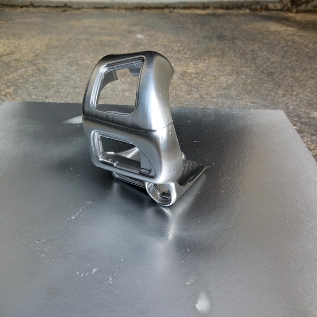

Réponse de fenix77 sur le sujet fusible 11 qui claque et surconso carburant
au remontage, mon carénage de poignée gauche, support des interrupteurs warning, clicos, appel de phare, klaxon, est parti en miette, cuit par le temps !
solution, impression 3D !
voilà ce que ca donne ...

fenix77 écrit: au remontage, mon carénage de poignée gauche, support des interrupteurs warning, clicos, appel de phare, klaxon, est parti en miette, cuit par le temps !
[/quote
Bonjour Fenix, comme tu fais pour l'impression 3D ? Tu as un modèle ?
bonjour Papypat
j'ai récupéré les morceaux de mon modèle cassé que j'ai collé à la cyano le plus proprement possible.
ensuite, avec un scaner 3D, je modélise sur table rotative avec séquençage de 24 passes ce qui me donne au final un fichier.
je bascule ensuite ce fichier dans l'imprimante 3D, avec fil haute résistance, anti UV (idéal pour l'extérieur).
apres 24h de fabrication, le résultat est là ! cout de revient : 50 centimes de fil et 8€ de peinture.
alors je vois déjà arriver certain qui vont me demander des fabrications !
donc je vous arrête de suite ! tous ce matos appartient à ma boite qui nous permet des fabrications perso que sur les temps de repas et après les sujets professionnels. je ne ferai donc aucune pièce pour quiconque.
d'autant plus que l'inconvénient de l'impression 3D est le temps de fabrication. il faut minimum 20h .
il existe des sociétés ouvertes au public pour de l'impression 3D.
certain particuliers ont aussi investi dans une imprimante qui maintenant deviennent abordables.
il faut aussi le scan 3D car faire les plans d'une telle pièce en manuel me semble très très ardu !
exemple de premier prix d'imprimante 3D:
www.fnac.com/mp35027727/Imprimante-3D-Ha...ALw_wcB&gclsrc=aw.ds
scan 3D:
fr.banggood.com/Black-DIY-3D-Laser-Scann...wcB&cur_warehouse=CN
voili voilou

Bonjour Fenix,
Merci pour ton explication, je comprends mieux comment cela fonctionne
