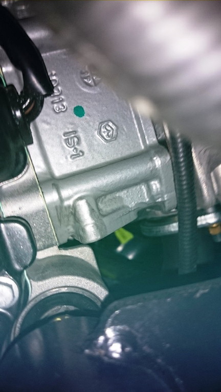

Pastis , je viens de regarder mon HPE et le cylindre est un fonte 10313 IS-1, couleur gris brillant.
  • B1
