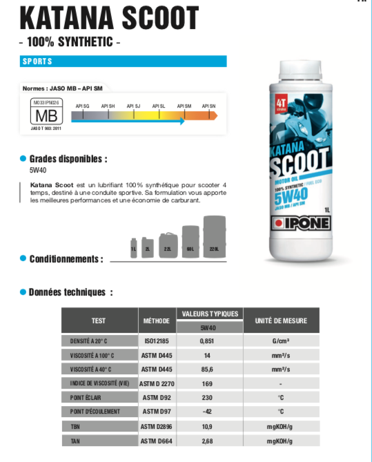

Hello Alain,
Normalement la vidange et le filtre est à faire tous les 10000 Kms, le rapprochement des vidanges est à l'appréciation de chacun en fonction de sa conduite et de l'état de l'huile.
L'huile auto pourquoi pas ! En ce qui me concerne je mets de la 5W40 API SM jaso MB (car pas d'embrayage comme les motos) de marque IPONE spécial scoot !
Et comme dans le sud il fait chaud, je pense au vu de la faible contenance du carter et d'une utilisation urbaine, faire ma vidange tous les 5000 Kms.

Tu n'as pas de problème avec de la "simple" 5W40 en été, même si la Katana présente de bonnes caractéristiques, néanmoins inferieures à la Motul 7100 ?
Quitte à mettre ce type d'huile (5W40) pour l'hiver, y a il une différence avec l'huile "auto" 100% synthèse de type "elf evolution 900" , vu qu'il n'y pas d'embrayage à lubrifier?

Alain , PAPYPAT est sur Yourban 300, pas sur 500.
La Katana Off Road est une très bonne huile comme la 7100, même en 5W40.
Mais il y a mieux la Motul Power Scooter
