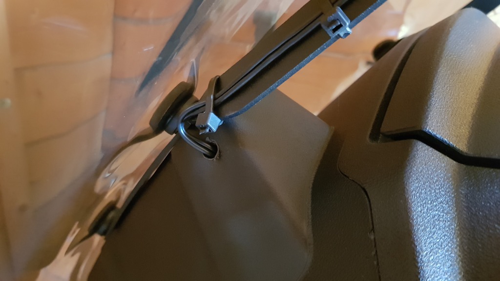

J'ai trouvé comment monter le support de smartphone. J'ai démonté la calandre, ça vient assez facilement une fois qu'on a enlevé plein de vis. j'ai mis une barre support au-dessus du vide-poches, fixé le support smartphone, fait un petit trou pour passer le fil, et passé le fil jusqu'à la batterie, en direct car c'est prévu comme ça. Un bouton ON/OFF permet de charger ou pas le smartphone, même moteur coupé (puisque branché en direct). Le plus dur est de ne pas oublier de vis lors du remontage, car il y en a beaucoup !
