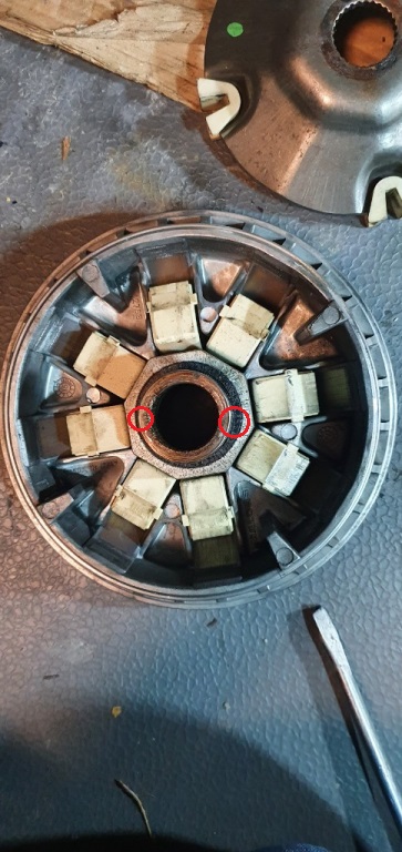

Oui, je confirme les propos de Ray ou tu usines toutes les arrêtes ou tu augmentes ta rondelles ajustement en l'état actuel ta courroie est trop haute, elle dépasse la poulie embrayage, ta courroie va s'usiner.
Un autre point plus délicat, qui agisse peut-être sur l'ensemble mais j'espère qu'il s'agit d'un problème de perception sur la photo,
Ton vario il y a un problème avec la bague téflon, elle est complétement désaxée par rapport à la demi-poulie. Si le cas, ton joint torique Malossi interne ou canon est Hs ou ton vario Malossi est en fin de vie. Mais cette différence n'est pas normale,

Pour le Vario, je n'ai rien constaté de tel au démontage : c'est la photo qui est légèrement désaxée (heureusement d'ailleurs).
