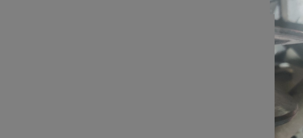

D'apres que ce je vois, il s'agit de dr pulley, j'ai pas réussi un faire un zoom complet .

Réponse de B1 sur le sujet Courroie polini cassée
Il y a des traces de gomme partout
