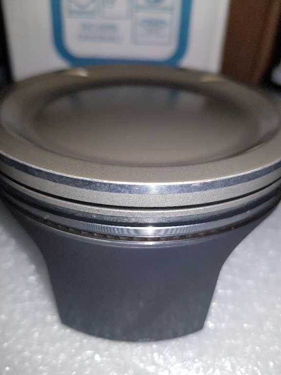

j'ai blindé le nvx piston......le rodage est plus long....mais après 5000kms....c'est top (huile et liquide de refroidissement sous 52 cv)
  • B1
30 Nov 2017 00:32 #215512 par B1
l'utilisation d'un piston forgé est inutile si tu fais un traitement complet en céramique sur un piston stock.
  • B1
30 Nov 2017 00:34 #215513 par B1
  • B1
30 Nov 2017 00:38 #215514 par B1
100€ le traitement contre 280€ un piston forgé sans mise a niveau du cylindre
  • B1
30 Nov 2017 00:42 #215515 par B1
C' valable aussi pour le 460
  • B1
30 Nov 2017 00:46 #215516 par B1
Du coup je dois repasser au banc
  • B1
30 Nov 2017 00:48 #215517 par B1
je vise les 55cv....a suivre

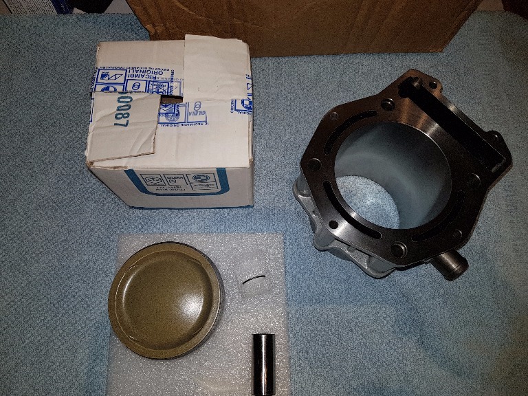

08 Déc 2017 22:43 - 08 Déc 2017 22:48 #215580 par PP3 31
Réponse de PP3 31 sur le sujet Mon heure est venue - casse moteur - PP3 31 out
Mon MP3 est depuis Jeudi dernier dans les mains du concess.
En attente de l'ouverture du moteur pour faire l'inventaire des pièces Hs.
Suite à ma demande les roulements seront vérifiés également, si Hs, une seconde prise en charge sera lancée.
Pour le LDR pas de problème, même mieux, il m'a proposé le même produit que sur les Ducati, Motul Mo Cool :genial:
(A suivre)
