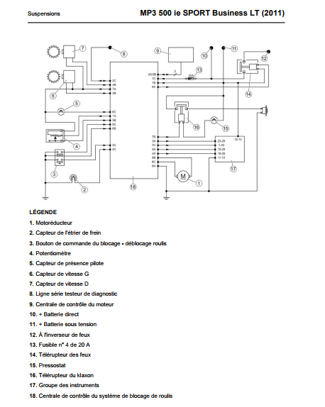

Elle est peut-être oxydé, dégrippant, vinaigre. Pour le contrôle, il s'agit d'une résistance variable si tu as un multimètre.

donc mon soucis de RL je viens de changer la selle par une shad et mon problème est toujours là , donc comment tester la connectique merci.

Ta panne se complique, un passage à la valise par un Pro est peut-être nécessaire, pour connaître la panne exacte.
Tu es à jour des mises à jour de ton MP3.

Bonjour.
J'ai eu le cas 2 fois, à chaque fois le câble était coupé dans le soufflet qui est juste avant le connexion de la selle
J'ai ressoudé 2 fois et ca a lâché plus loin.
Il faut changer de cable et faire la soudure la ou il n'y a pas de contrainte de pliage.

pour les mise à jours ,je l'ai acheté d'occasion il y a 2 mois , donc?????
pour le câble je vais vérifier quand je ferais l'entretien complet suivant les conseils de velvet 31 , pourrais je avoir le prix d'une mise a jour et le passage a la valise ?
