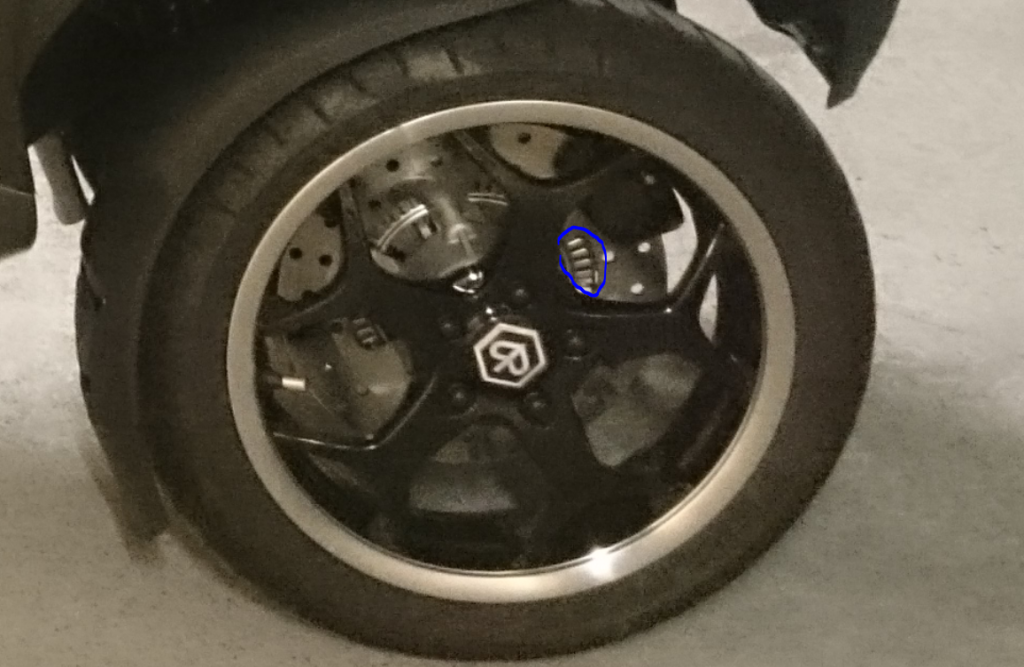

Comme beaucoup de chose, tu as le marquage dessus, au niveau du pied gauche à l'avant et sur le carénage à l'arrière droit, désolé j'ai pas de photo.
Autrement, plus techniquement, tu as un disque comme un râpe à l'intérieur des 3 roues et son capteur.
Tu as aussi, le bouton de désactivation au tableau de bord de l'ASR.
