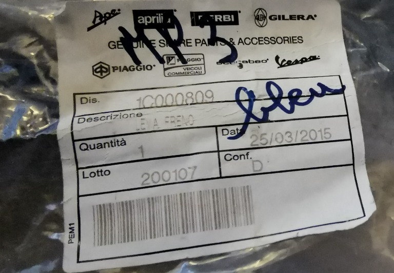

RE...
Ci-joint le modèle de manette de freins..
faut juste savoir si c la droite ou la gauche????
merci pour ton aide

05 Nov 2020 10:55 - 05 Nov 2020 11:04 #234040 par Chris-at-Nice
Réponse de Chris-at-Nice sur le sujet Remplacer manette de freins.
Méfies-toi... Sur le mien, les leviers sont différents, car suite à un accident du précédent proprio, les maitres cylindres ne sont pas identiques des 2 côtés. J'en ai donc profité pour monter des leviers de frein en alu, repliables commandés chez AVDB : avdb-moto.fr/shop/fr/levier-de-frein-fli...s-gilera-yamaha.html

05 Nov 2020 13:45 #234042 par Neil4
Réponse de Neil4 sur le sujet Remplacer manette de freins.
moi aussi j'ai2 leviers differents mais c'est pas du a une chute.
d'origine, les MP3 non abs avaient 2 maitres cylindre differents.
tu es content de tes leviers ??
05 Nov 2020 14:21 - 05 Nov 2020 14:24 #234046 par Chris-at-Nice
Ha, ok je pensais que c'était à cause ce ça... Très content des leviers, très beaux c'est de la qualité (le prix va avec...). Un peu déroutant au début : l'épaisseur des leviers, mais je m'y suis vite fait. Pour commander les bons leviers de chaque côté, je leur ai envoyé une photo des embases des leviers, qui n'ont pas la même forme (je pensais que ce genre de chose ne se trouvait que sur les anglaises de collection (j'ai une TVR), mais l'industrie italienne sait faire aussi!)
MP3 500 Sport 2011 (60.000 km) - Selle Shad - Michelin City Grip 2 - Pack full led (H1 + ballast 16 W, T10 Wedge) - Variateur Polini Maxi Hi-Speed- Galets Malossi 15 gr. - Filtre Malossi Red sponge - Leviers frein flip-up AVDB réglables, alu anodisé - Bulle noire Ermax sport - Pot Arrow
05 Nov 2020 14:49 #234048 par Neil4
oui les 2 leviers n'ont pas la meme forme
brembo a l'avant (de mémoire)
une autre marque a l'arriere
ils ne sont pas intervetibles ;)
