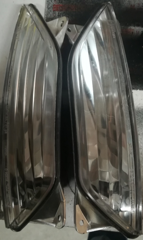

15 Avr 2020 18:25 #230116 par Alex66
Réponse de Alex66 sur le sujet Clignotant aile mp3
Avant le montage...

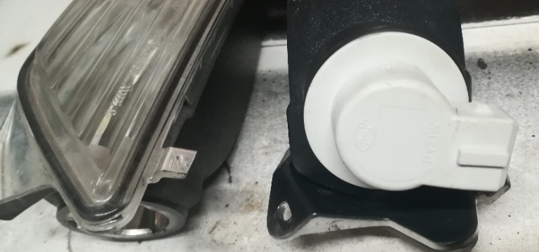

15 Avr 2020 18:26 #230117 par Alex66
Après le montage...

Donc je confirme que le clignos de 125 monte sur le 400 comme sur le 500 sans aucune modif...

15 Avr 2020 19:28 #230123 par pastis
Réponse de pastis sur le sujet Clignotant aile mp3
Alex66 écrit: Donc je confirme que le clignos de 125 monte sur le 400 comme sur le 500 sans aucune modif...
Sauf depuis les 2017, la face avant a pas le même galbe au niveau des ailes ainsi que les hpe
15 Avr 2020 20:15 #230126 par Alex66
Ah oui biensur j'y pensais pas car je suis en 2013 donc ancien modèle

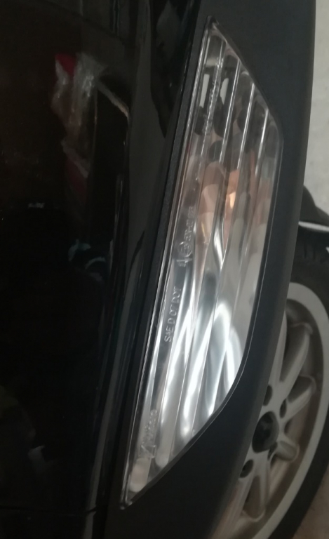

29 Avr 2020 17:11 #230679 par Alex66
Voilà le résultat :

21 Aoû 2020 10:13 #232884 par Alex66
Oui merci tout est en place ça donne un éclairage perso que les autres mp3 que je croisent n'ont pas, hihihi...

25 Aoû 2020 20:51 #232974 par NLA- SUD
Réponse de NLA- SUD sur le sujet Clignotant aile mp3
Bonsoir Alex je viens d’installer mes feux tu as mis quoi comme ampoule dedans ?
car les ampoules de clignotant orange D’origine ont des baïonnettes qui ne sont pas toutes les deux dans l’axe et donc en ampoule blanche je ne trouve :huh: :huh: :help: :help:
25 Aoû 2020 21:20 #232975 par Alex66
Alors j'ai pris des ampoules de la même taille que les clignos, en blanc et simple filament puis les plots, effectivement ne tombent pas pareil que ceux des ampoules clignos donc la solution c'est des limer un des plots des ampoules blanches mais pas trop de façon qu'elle rentrée un peu en force et hop c classé...
